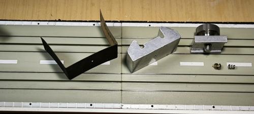

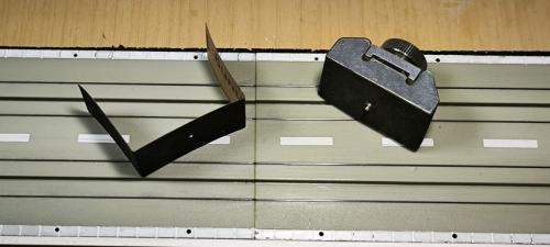

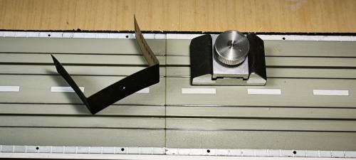

Hallo verehrte Forengemeinde!
habe ein perfektes Tool entdeckt, um die Stromschienenübergänge anzugleichen ( mit 600er oder 800er ) Naßschleifpapier. Oder um die Schienen zu reinigen mit 1000er Naßschleifpapier.
115 mm x 26 mm ist das optimale Maß, welches aus einem Bogen Naßschleifpapier geschnitten wird.
.jpg   Schleifpapierhalter.jpg (Größe: 15,54 KB / Downloads: 764)
Bekommen kann man es für wenig Geld beim China-Lieferanten.
Habe es noch modifiziert, mit einer 1,6 mm Bohrung versehen, wo ein 1,6 mm Messingnagel ca. 2,5 mm, gedrückt von einer Spiral-Druckfeder heraussteht. Somit erreicht man eine optimale Führung über die Spurrille.
Wünsche ich eine schöne Adventszeit mit hoffentlich viel Zeit zum Basteln.
