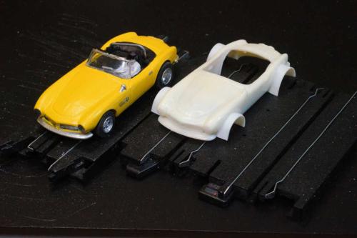

Meine beiden Resine-Modelle kommen von Klaus.
Leider habe ich bei Beginn der Arbeiten kaum Fotos von den Arbeitsschritten gemacht.
Hier schon die fertige Normalversion und den Beginn meiner Sportversion mit Kotflügelverbreiterung.
Der gelbe Lack ist, weil im Winter in der Garage lackert, leider nicht gut geworden. Ungeduld lässt grüßen...

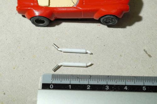

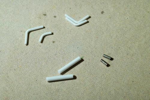

Die letzten Arbeitsschritte, Einzelteile Sidepipes und zusammengesteckt. Die kleinen Durchmesser gibt es von Evergreen.

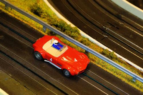

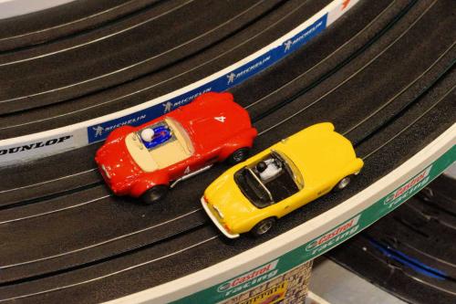

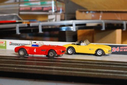

Die fertigen Modelle,
beide mit Chassis #4.
Komplettgewicht, gelb 21,4g, rot 22,1g, Radstand 40mm.

Aber die Auswahl deiner Modelle gefällt mir sehr, ich kenne das Auto zwar, aber auf solche Exoten komme ich recht selten wenn ich was neues suche. Na dann bin ich schon auf die anderen Projekte gespannt was da noch kommt. Wie fährt sich denn der BMW?
(09-09-2026, 05:59)Sigi_83 schrieb: ... Wie fährt sich denn der BMW?
Hallo Sigi,
Der Gelbe läuft ganz gut, der Rote läuft sehr gut, wesentlich schneller als das Original.  Cool
Mache demnächst ein kleines Video.
