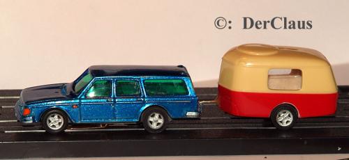

[attachment=12216Big GrinSCF4290 Volvo Eriba .jpg]
die Eriba (Pan) anhänger von Greel umgerüstet auf vincentfelgen und weichen reifen versehen laufen recht gut hinterher.die original radsätze sind zwar passend, aber so klein das die höhenunterschiede kaum auszugleichen sind. eine geschliffene achse ist gut zu verbauen. die radhäuser brauchen am ende nacharbeit. etwas zusatzgewicht auf die deichsel stabilisiert die ganze fuhre, aber hauptsächlich das abfliegen des hängers
eine rechtwinklig gebogene stecknadel wurde zur hängerdeichsel samt hacken
die hintere Volvo-Stossstange hat vom model her schon eine öse für den hängerbetrieb
jetzt muss man nur noch die reifen und felgenbreite austesten um ohne das der hänger in den slot fällt, das driften zu üben
