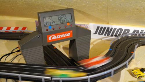

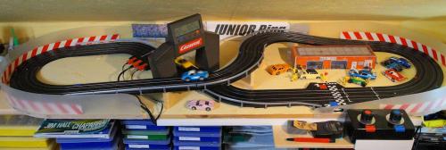

Weil es auf meiner "richtigen" Bahn auch viele enge Passagen gibt, habe ich mir als Testbahn für mein Projekt aus meinen Fahrbahnresten eine symetrische, aber etwas "hakelige Acht" (s. Fotos) aufgebaut. Ich habe die Form einer Acht gewählt, um das Kurvenverhalten nach beiden Seiten gleichmäßig zu werten, die obere Überfahrt ist wie eine Schikane die auch noch mittendrin sich leicht nach rechts unten wegdreht. In der Bahn sind insgesamt 8 der engsten 45°-Tomy-Elemente eingebaut, die ein gutes (oder schlechtes) Fahrverhalten eines Autos hinsichtlich Kurvenfahrt, bzw. Richtungswechsel unter hohem Tempo schon deutlich aufzeigen.

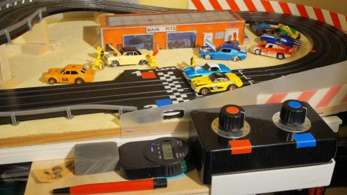

Mit dabei: für jede Spur ein eigenes Netzteil, eine selbstgebaute Box mit zwei Hochlast-Drehwiderständen, ein elektron. Carrera-Rundenzähler 71590, der sehr gut geeignet ist, weil er die Rundenzeiten hinter dem Komma zweistellig anzeigt (einzig die Fahrbahn muss in der Durchfahrt etwas höher gelegt werden, weil die Lichtschranken diagonal angeordnet sind und weil unsere Autos sonst zu niedrig sind).
Dazu das übliche Werkzeug/Wartungsmaterial: Schleifgummiblock, Glasfaserradierer, Feinst-Öler, feines und mittleres Schmiergelpapier für die Reifen, insbesondere für die Tomy SG+ Hohlkammerreifen, damit diese nicht nur auf den Kanten der Innen- und Außenflanken laufen.
Im Vordergrund meine selbstgebaute Regler-Box mit den Hochlast-Drehwiderständen
