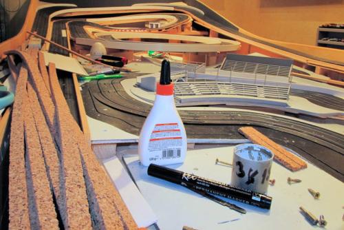

Die Fahrbahnen sind seit 2011 unverändert, nur die Deko-Ausstattung ist im Laufe der Jahre noch um ein paar Kleinigkeiten ergänzt worden.
Foto von Bauphase, hier flexible Kork-Seitenstreifen für Fahrbahnverbreiterung, im Finish dann optisch mit schwarzem Acryl aus der Kartusche an die Fahrbahnen angepasst, August 2011

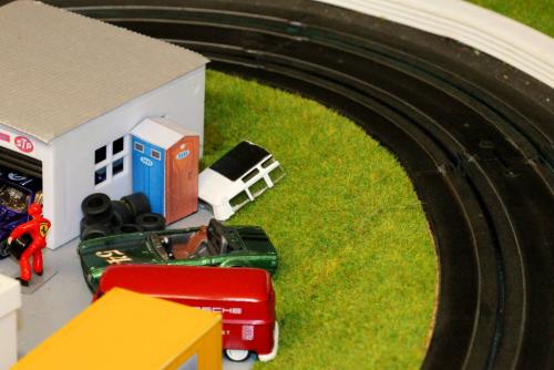

Wieviel allein die ersten 3 der angeführten Punkte gegen Staub und Luftfeuchtigkeit bringen, zeigt dieser Anlagen-Ausschnitt:
13 Jahre alt! Nie abgesaugt oder mit Staubwedel behandelt!
Die Gräser und Bäume sind immer noch in farblich sehr gutem Zustand und ohne jeden Grau-Belag durch Staub und Schmutz.

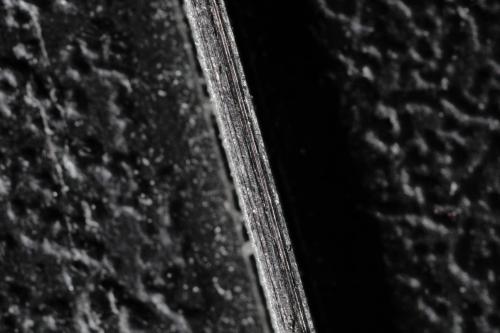

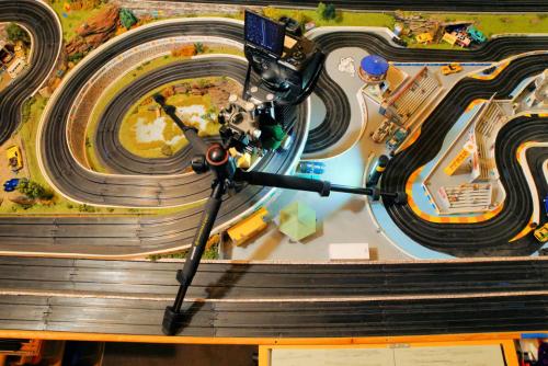

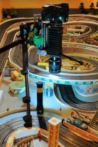

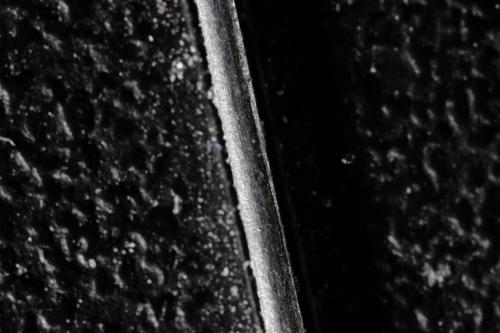

Um das Ganze auch bildlich zu untermauern habe ich jetzt, 13 Jahre nach Erst-Inbetriebnahme meiner Anlage ein paar Fotos von der aktuellen Stromschienen-Oberfläche gemacht.
Meine Kamera (APS-C-Format) ist zwar schon aus 2012 und über Adapter das alte Balgengerät aus den 80er Jahren, aber man kann doch relativ gut die Unterschiede ausmachen.
Kameraaufbau für die Stromschienen-Mikroaufnahme in der Anlage
Das das erste Fahrbahnschienen-Foto, obwohl Kurverteil, so wie eine Gerade aussieht, liegt zum Einen an dem doch sehr hoch vergrößertem Ausschnitt von nur wenigen Millimeter Bildhöhe
und zum Anderen auch daran, dass es in einer meiner Kurven mit dem größten Radius aufgenommen wurde.
Da ich keine 2 gleichstarke LED-Lampen hatte, musste ich verschiedene Lampenabstände wählen, um den Stromleiter von beiden Seiten gleichmäßig zu belichten. Das hat zur Folge, dass die schwarze Fahrbahn links und rechts der Stromschiene verschieden wirkt.
Foto von fest eingebauter Schiene, der momentane Zustand in der Anlage, noch zu erkennen sind die feinen Restspuren von meinen frühen „mechanischen Reinigungsversuchen“ von vor 13 Jahren. Die aber, das zeigt die Praxis, heute nicht mehr relevant sind.
Durch das viele Fahren haben die weicheren Schleifer! offenbar über die 13 Jahre die Stromschiene ein wenig geglättet (wie ein Brotmesser, das selbst vom viel weicheren Brot mit der Zeit immer unschärfer wird).
Foto von einer noch nie befahrenen Schiene, sie zeigt im Neuzustand überhaupt keine Längsriefen, aber auch wie grob und uneben die Oberfläche im Mikrobereich ist.

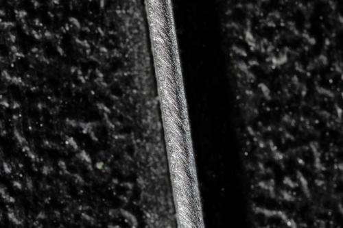

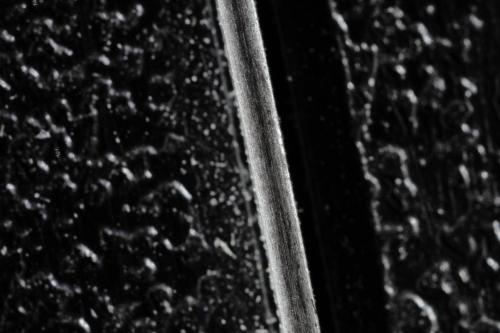

Hier 2 Fotos, das gleiche neue Schienenstück, jeweils an 2 benachbarten Stromschienenstellen mit 2 verschiedenen Methoden blank gemacht.
1. Bild, blank geschmirgelt mit Gummischleifklotz
2. Bild, blank gekratzt/abgezogen mit breitem Schlitzschraubendreher
Die Fotos machen nur die Riefenstrukturen, nicht aber die Riefentiefe sichtbar.
Man kann aber den Unterschied zwischen der glatten Schiene aus meiner Anlage und den beiden letzten, frisch bearbeiteten Schienen mit dem Finger fühlen, die spürbar rauer sind.
