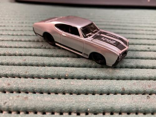

Als nächstes möchte ich meinen diecast Oldsmobile 442 auf die Bahn bringen, mit einen Mega-G+ Chassis. Ich hoffe das funktioniert wie gewünscht Smile
Urs
Diecast Karosserien funktionieren ganz gut. Heavy Metal habe ich auch schon gebaut. Die Autos liegen satt auf der Bahn. Leider leidet die Kurvengeschwindigkeit etwas.

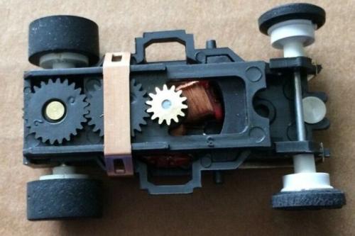

@Markus, XTraction Chassis sind schon bestellt, ich bin gespannt wie die sich fahren lassen.
@Bon Slot, danke für das Lob! Was sind MT's?
Urs
Steht für „Magnatraction“, also meines Wissens nach die neueren Chassis mit gebogenen Magneten und Flachanker, welche Faller damals von Aurora eingekauft hat.
Dominik
MT (Magnatraction) sind die originalen von Aurora, XT (Xtraction) die Nachbauten von JL und AW. Die Nachbauten sind oftmals etwas schneller, sonst aber baugleich.
VG Markus
Kurzer Exkurs für Newbies:
Aurora hatte zuerst die Vibrator, im Prinzip wie eine Klingel in Kombi mit Ratsche.
Darauf kamen die T-Jets in unterschiedlichsten Ausprägungen, wobei die Unterschiede zwischen diesen nicht so groß sind wie bei Faller, aber im Prinzip wie Faller Flachanker oder besser das Vorbild für ebenjene.
Für mehr Power kamen dann die A/FX, Faller versuchte es zu kopieren und daraus das Chapparral Chassis zumachen, ging in die Hose. Sind hier recht selten, da auch relativ kurz gebaut.
Daraus wurden die Magnatraction, durch absenken der Magnete um Haftung zu bekommen. Hat sich Aurora Inspiration bei Racern geholt. Das waren die ersten echten Auroras die Faller im Programm hatte.
Um einen längeren Radstand mit halbwegs vernünftiger Gewichtsverteilung zu schaffen, erfand man die Specialty Chassis = Magnas mit einem Zwischenzahnrad mehr.
Und zu guter Letzt die G+. Da konnte Aurora sich des Erfolgs der Tycos und anderer nicht mehr verschliessen und schuf ihre eigenen Inline Chassis.
Dann hängen wir noch kurz JL und AW an. Beide haben sowohl das Aurora Tuff Ones (kleiner Flachanker mit breiten Hinterrädern), als auch  das Aurora Magnatraction kopiert und die Chassis nach Auroras Ableben unter eigenem Namen weiter produziert. Johnny Lightning gehörte damals zu Playing Mantis, weshalb dies auf der Ankerplatte steht. Inzwischen wurde auch Johnny Lightning mehrfach verkauft und unter dem Namen werden keine Slotcars mehr vertrieben. Momentan stellt Autoworld noch das Ultra-G als Tuff Ones Kopie, das Xtraction als MT Kopie und auch das 4Gear als Specialty Kopie her. Alle haben zusätzlich Haftmagnete bekommen, die leicht entfernt werden können.
