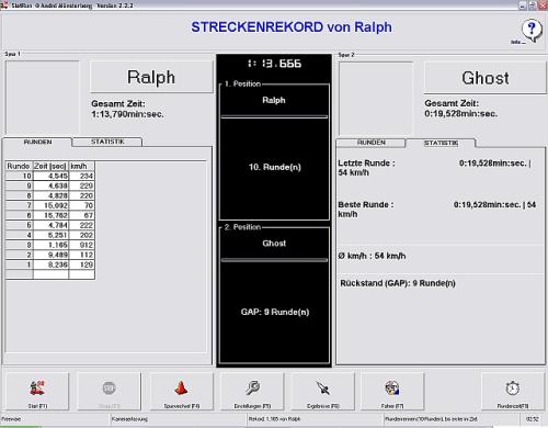

Ich bin selber erstaunt, das vorher noch keiner auf diese tolle Software gestoßen ist, oder drüber geschrieben hat.
Zwischenzeiten werden auch mit nur einer Kamera auf's tausenstel erfasst ==> [attachment=5425:SlotRun_...ekord_5s.jpg]
Es ist eine Zeitmesung bis zu 4 Spuren möglich, oder ein 2 Spurbetrieb mit Boxenstopp. Das allerdings erst in der Pro-Version.

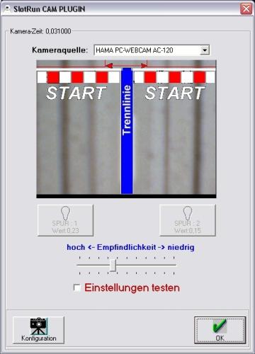

Hier mal ein Screenshot aus Sicht der Kamera auf die Schiene. ==> [attachment=5423:SlotRun_WebCam.jpg]
Das schwerste ist die die Richtige Einstellung hinzubekommen, so das beide Spuren korrekt voneineinder getrennt gemessen werden. Es Bedarf zum Beispiel angemessene Lichtverhältnisse zu schaffen, damit die Software verwertbare Kamerafotos bekommt. Gerade bei dem geringem Spurabstand der Fallerschienen kann es sonst zu Fehlmessungen kommen.
Ich kann aber bestätigen, das es funktioniert.
