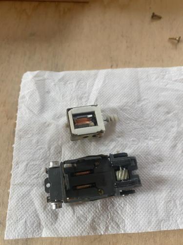

Aber ich habe noch keinen gefunden, der die Zahnräder und Schneckenräder hat für den Antrieb. wißt ihr was ich meine? Sonst mache ich ein Bild.
Bild ist immer besser.
Blockmotor?
Flachanker?
Erste Adresse für alles sollte immer Klaus Halgato sein.
Ansonsten können wir/ich vielleicht auch weiterhelfen?!
Diese Teile meine ich.
Das wird schwierig, da Halgato derzeit keine solchen Teile im Angebot hat. Bitte dort nachfragen, ob er noch Reste hat oder wann er wieder produziert.
Was ist denn kaputt, das sieht doch gut us?
