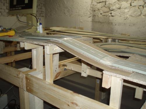

So, die ersten Funktionstest sind beendet.
Die Bahn läuft komlett, alle defekten Verbindungen sind erkannt.
Nur mußte ich leider die gekrümmten Fahrbahnstücke ausbauen wegen Unfahrbarkeit. (Sprung bei der Quiddelbacher Höhe und bei Adenau)
Besonders die AFX Motoren schaffen das nicht so gut.
Aber umso höher ist jetzt der Fahrspaß mit den Flachanker und T Jet.
Bisherige Umlaufzeit (beii äusester Vorsicht damit die kleinen nich 1 meter zu Boden fallen : 16 bis 18 Sekunden pro Runde. Smile )
Einfach Geil so eine Rundenzeit.
Ich schätze mal das der Rundenrekord später so bei 14 Sekunden liegen kann.

Die Zeitnahme wurde mit Erfolg von mir als Superlaie mit mithilfe von Light & Time erfolgreich eingebaut !
Die Rundenzeiten (siehe Bild) sind natürlich durch die vorsichtige Fahrweise wegen Fahrzeugabsturzgefahr in 80 cm Höhe entstanden.
Auf dem Bild ohne Zeitmonitor sind man die Auffahrt zur Hohenrainschikane vor Start und Ziel, ein besonderes Stück zum zeitenrauspressen. Smile
So, jetzt muß ich viel fahren um alle fehler und Fehlerschen in den Schienen zu entdecken.
Dann komm ich endlich zum gemütlichen Teil, zum absoluten Streckenbau.
beste und frohgelaunte grüße aus dem Odenwald. Wink
Ach ja, der PC Bildschirm wird natürlich später direkt an der Decke hängen Exclamation

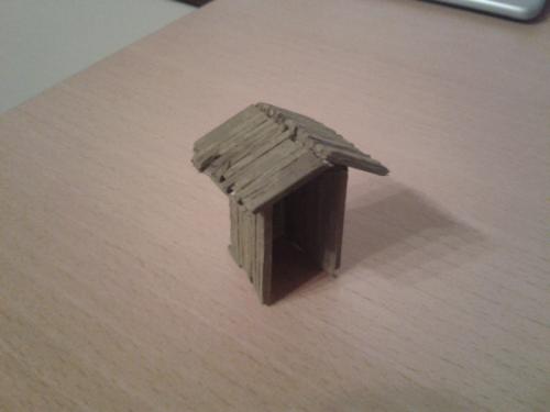

Ach ja, bevor ich es vergesse, hier das erste Streckenpostenhäuschen.
Selbstgebaut, aus Streichhölzer und braun lackiert. Smile
Sieht richtig Rustikal und verwettert aus .......

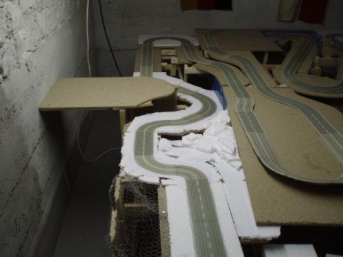

Hallo an alle.

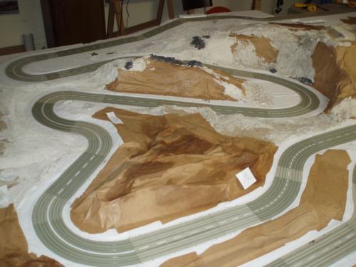

Hier mal wieder ein paar neue Bilder vom Bahnbau.
Vorher aber eine kleine Bemerkung. Mein Labortestgerät wird in kürze den Bahnstrom übernehmen.
Es gibt insgesamt 3 Stromanschlüsse an der Bahn.
Bei Bahnmeter 0, bei Meter 6 und bei Meter 12. denke das ist vollkommen ausreichend. Smile
Die Strecke hat ja genau 18 Meter Länge.
Viele Schienen habe ich mit einem Dremel oder kleine Feile nachgearbeitet.
Alles in allem läuft die Bahn jetzt sehr ruhig. Ebenso meine Time & Light Zeitnahme, alles zur Zufriedenheit.
Im Moment bin ich in den ersten Anfängen des Landschaftsbaues. Es wird im Moment mit Styropor, Gips, Hasendraht und Verputzmatten gearbeitet.
Die Driftzonen stelle ich aus Wasserfesten Papier her.
Ebenso bin ich bei den farbtests angekommen um die besten lacke an Bahn und Driftzonen auszuprobieren.
Ebenso bin ich bei meinem 10 Streckenposten Häuschen (von 17). Es entstehen weiter noch ein paar Grillbuden (alles aus Streichhölzer Nachbau)
Die Haupttribüne wird ebenfalls nach meinem Geschmack.
Die Hohe Acht baue ich nach bestem Wissen und Gewissen sowie die Funktürme .....
Es macht einfach Riesenspaß
 Auf den Bildern sieht man auch noch eine Ausbuchtung am hinteren Rand der Anlage, genau, da kommt Adenau hin ... Cool
Beste Grüße aus dem Odenwald Wink
Einmal Faller immer Faller Smile

Hallo an die liebe HO Gemeinde.
Danke für die vielen Tipps zwischendurch.

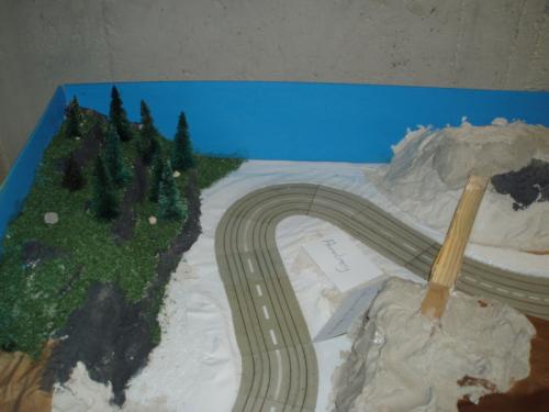

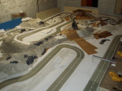

Die Gips Arbeiten sind jetzt zu 98% abgeschlossen. (Mit Elektriker und FugenfüllerGips).
Als Unterlagen hatte ich Hasendraht und Packpapier mit Styropor. (Ja der Styroporabfall hat 2 mal dazu geführt den Staubsauger zu reinigen).
Die Bahn läuft einwandfrei und jetzt kann ich mich so richtig auf den Landschaftsbau konzentrieren. Meine eigentliche Lieblingsbeschäftigung.
Auch mein Elektriker ist jetzt so langsam immer mehr bei der Sache und ich bekomme jetzt (da ich ja elektronischer superlaie bin) Anleitungen um meine Ideen zu verwirklichen.
Die Boxen bekommen alle Innenbeleuchtet. Die Burg sowie die Hohe Acht und alle Kirchen in den Dörfern werden angestrahlt.
Es wird viele Lagerfeuer in den Zeltburgen geben.
Und immer wieder Beleuchtungen so plaziert das ich es schaffe die ganze Bahn im Nachtbetrieb zu fahren.
1974 hat es ja (bis heute) keine Streckenbeleuchtung gegeben. (wie heutzutage auf einigen F1 Strecken)
Ich wünsche euch eine schöne Weihnachtszeit und einen guten Wechsel ins Neue Jahr.
Hänge jetzt gleich noch ein paar neue Bilder an.
Gruß aus dem Odenwald von otzberger
PS: werde natürlich heftig weiterbauen.............
Auf den Bildern sieht man die ersten Bäumchen im Bereich der "Aremberg Kurve" mit anschliesender Brücke.
Man sieht den Unterbau aus Pakpapier und einen angepassten Eigenbau der alten "Haupttribüne" die ihrer Fertigstellung entgegen fiebert.
Ebenfalls kann man auch die "Felsen" erkennen die später durch die rasenflächen schauen.
..... mittlerweile sind 18 Streckenpostenhäuschen sowie 8 Imbisbuden aus Streichhölzer fertig gestellt.
Bauzeit pro sind ca. 18 Minuten  Undecided
Ebenfalls im Moment im Bau, etliche Gebäude für Adenau. Soll ja ein schmuckes Dörfchen werden.
Quiddelbach wird ebenso wie Herchenbroich und Nürburg zu sehen sein. Smile
Es ist einfach ein uralter Jugendtraum den ich mir hier verwirkliche. Heart
Natürlich ist die grundplatte viel zu klein, aber ich denke das ich die kleinen Kompromisse gut hinbekommen habe.
Also bis später im neuen jahr, hab zu tun .... Big Grin
