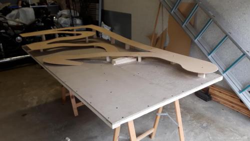

Arbeitszimmerrennbahn Festaufbau
So, weiter gehts. Heute hab ich mal den Festaufbau vorbereitet, morgen darf dann die Bahn probewohnen. Woraus habt ihr denn eure Randstreifen gefertigt? 7mm sind ja eher selten als Fertigmaß anzutreffen...
Grüße, Phil
