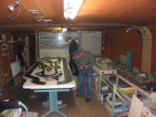

Montag ging es weiter.

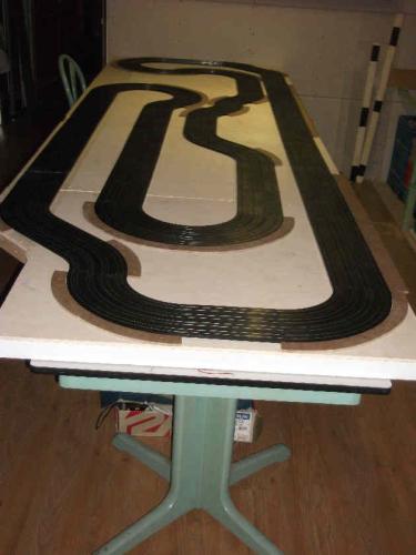

Da mir die Kurven im ersten Layout zu eng aneinander waren, und alle zugestimmt haben, haben wir das Layout ein klein bißchen verändert.
[attachment=13972:Layout2.jpg]

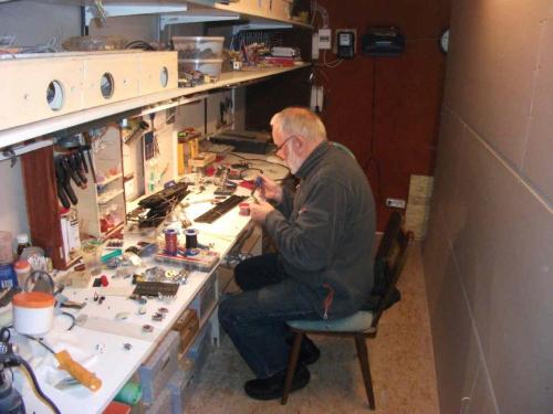

Dadurch das die Bahn aus 4 Segmenten besteht ( DA kommt der Stadtbahner durch Big Grin , brauch auch jedes Element eine eigene Stromanschlußschiene, die Armin fleißig gelötet hat.
[attachment=13973:lötorgie.jpg]
Wärend Armin gelötet hat haben wir anderen die Bahn mit Fallerklammern versehen und aufgebaut. Peter hat vorher mit einem Radierstift die Kontakte der Schienen blank gerubbelt.
[attachment=13974:aufbau.jpg]
Die Randstreifen sind/werden aus 6mm MDF angefertigt, so kann man noch 1mm Farbe auftragen damit sie bündig zur Schiene sind.
Bis zum nächsten Bastelabend
