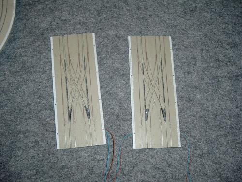

Ne Christoph,
im Stadtverkehr taugt das nix.
Zweispurig in die Boxengasse und das in beide Fahrrichtungen.
Dazu hatte das der Kollege damals gewollt. In Verbindung mit dem:
kommt dann auch die andere Spur an die Box und wiederzurück.
Das hab ich für meine Autobahn als Überholspur gebastelt.
