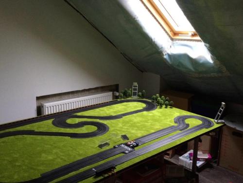

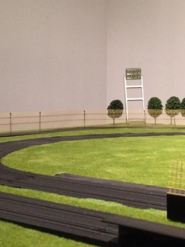

Soooo,
ich weiß man kann hier und da noch was ändern , aber bis jetzt macht es Spaß, sowohl das fahren auf dem Layout als auch das basteln und das beste, man weiß was man selbst gemacht hat. Super! Habe jetzt mal einen Fangzaun gebastelt und meine alten TipKick Flutlichtmasten ausgepackt.
JaDs
[attachment=15914:IMG_4127 Kopie.jpg][attachment=15915:IMG_4162_2 Kopie.jpg]
#57
das sieht doch super aus
ist die eine kurve da im ausschnitt eine 15 oder 18" kurve, oder täuscht das?
#58
Na bitte! Geht doch und sieht erstmal auf den 1. Blick schon guut aus. Weiter so! Wink
#59
Ist eine 15'' Kurve Wink
