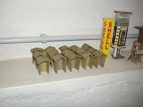

Bin bei der produktion von Streichholzzaunpfosten für die Fangzäune, sowie beim löten von ca. 100 LED`S
Die Streckenpostenhäuschen (18 Stück) sind fertig. Ebenfalls Eigenbau aus Streichhölzer. Jetzt sind Imbissbuden dran !

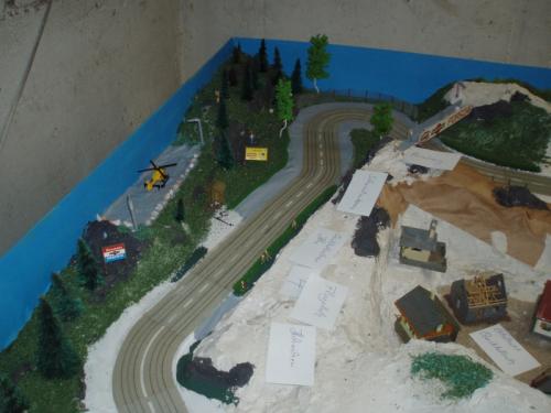

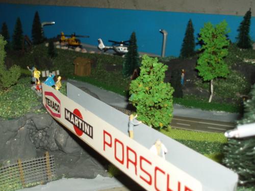

Die Brücke ist die Brücke nach der Arembergkurve.
Quiddelbacher Höhe, Flugplatz, Schwedenkreuz und Aremberg ist auf einen Meter kompremiert.
In dieser Ecke der Anlage beginne ich auch mit dem begrünen.
Da ich VLN und 24 Stundenfan bin begnüge ich mich mit Flachanker und Blockmotoren, sowie ModelMotoring  und T Jet.
Die Rundenzeiten liegen jetzt bei 18 Sekunden und es gab schon Rundenlange Kopf an Kopf kämpfe. Gefällt mir halt besser als diese G Plus Hochgeschwindigkeits Duelle. Hatte ich ja auch schon Smile

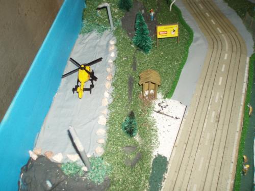

Die selbstgebauten Streckenposten Häuschen warten auf ihre Bestimmung, sowie die zum Teil selbstgebaute Haupttribüne.

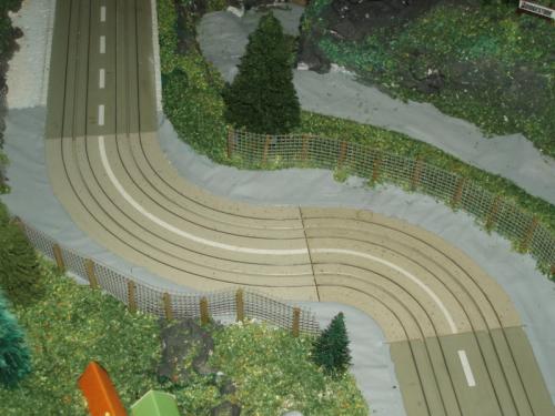

Die drei anderen Bilder zeigen den besagten Streckenabschnitt Quiddelbacher Höhe bis Aremberg mit anschliesender Brücke .....
PS: der ADAC Rettungshubschrauber steht später bei Start und Ziel, zum Flugplatz kommt natürlich ein Flugzeug. Ebenfalls für die Wandung am Flugplatz ein Bild eines kleinen Terminals.
Die Beleuchtungsmasten sind Strohhalme !
Und die Streckenpostenhäuschen sind von innen beleuchtet
Ach die Ideen kommen doch beim basteln ....

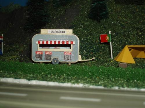

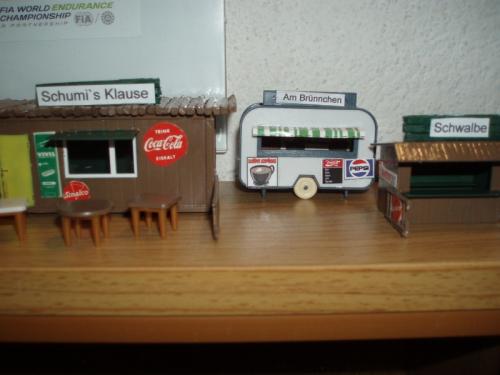

Es gibt bald Imbissbuden mit Namen: Am Brünnchen, Fuchsbau, Schumiklause usw......

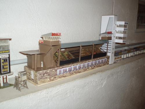

Insbesondere auch die alte Haupttribüne. Ist die selbstgebaut? Welche Vorlage und aus was?

Ja die Haupttribüne ist selber gebaut.
Als Grundlage dienten 2 Faller Tribünen und die guten Holzstäbchen die man zum Kaffee umrühren bei einer Amerikanischen Fastfood Kette finden kann.
Aus diesen Holzstäbchen wird es noch einige Naturtribünen geben. Wink

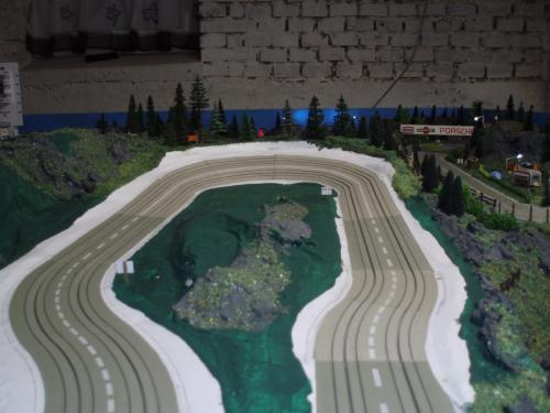

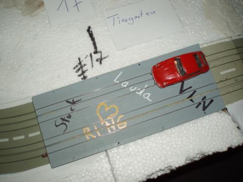

Die ersten Testlackierungen der Schienen haben nun stattgefunden und der Neue Asphaltbelag verträgt sich sehr gut mit den Reifen.
Auf den Bildern sieht man gut wie es mal später mit den "Ring" Schriftzügen aussehen soll.

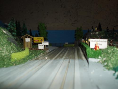

Dazu noch 2 Fotos wo man die Fangzäune sowie die Streckenpostenhäuschen aus Fahrersicht sieht.
Es macht halt einfach Spaß den "Ring" als Momentaufnahme von 1974 zu gestalten.
Damal war ich in meinem 3. Fanjahr als Zuschauer dort.
Sieger beim Formel 1 Rennen war Clay Regazonni und der Eintrittpreis betrug 24 DM !! fürs ganze Wochenende !!mit Zeltplatz !!
Ach ja Zeltplatz, im Moment entstehen hier im Eigenbau zelte, Zelte, Zelte ...... und und und
Man beachte bei den Bilder aus fahrersicht die kleinen Schilder, 4 Km, am Streckenpostenhäuschen das Schildchen sowie die Streckanabschnittschilder "Quiddelbacher Höhe usw......

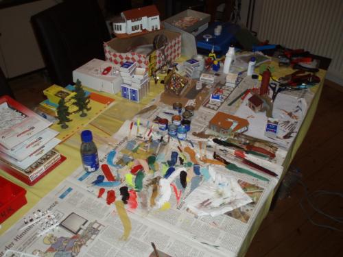

so ihr lieben, heute kommen mal wieder ein paar Bilder.
So ganz langsam kommen die ersten Zuschauer an die Strecke, aber nur so schnell wie meine Frau die kleinen Leute anmalen kann.
Da sind tribünen zu besetzen, Zeltplätze zu belagern, an den Imbissbuden sollen sich schlangen bilden, ganz zu schweigen von den wilden Cämpern überall im Wald.
Die ersten Reklamebanner tauchen an den damals typischen Streckenbegrenzungshecken auf.
Also man sollte sich hier bei den Bildern von der "leere" nicht täuschen lassen, alles brauch seine Zeit.
Unser Esszimmertisch spricht Bände .......
Beste Grüße aus dem Odenwald

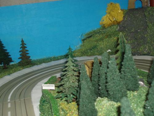

.... auf den Bildern sieht man den Esszimmertisch, Imbissbuden die auf den Einsatz arten (man kann lesen wo sie mal hinkommen oder wem sie gewidmet sind, die Adenauer Brücke mit Fugplstz im Hintergrund, der Imbiss "Fuchsbau" kurz vor dem Adenauer Forst, sowie der Adenauer Forst mit Stolzen Fangzäunen. Ebenso das "Keselchen noch ohne fangzäune aberim Hintergrund zwischen den Fichten mit Streckenpostenhäuschen .......
Kesselchen

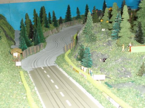

Auf dem Bildchen geht es die Hatzenbach runter, da sieht man schon einige Camper, Fangzäune......
muß das mal besser Fotografieren das man die kleinen Schilder besser lesen kann.
An dem Streckenpostenhäuschen steht "Posten 3" und auf den anderen "Km 3" und "Hatzenbach"
Man sieht auch die schon teilweise "lackierte" Fahrbahn
Die Streckenpostenhäuschen sind innen beleuchtet und da kommen natürlich auch noch Strecenposten hin usw......

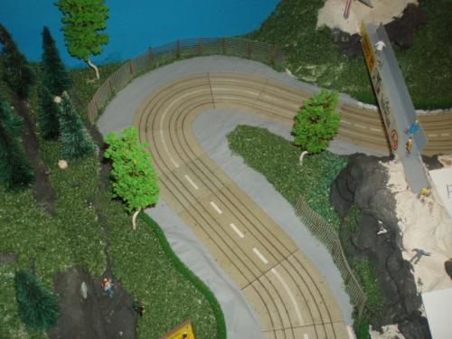

Mit der Fahrbahndecke denk' d'ran, die nicht zu monoton zu machen. Da gibt es immer irgendwelche Flickstellen. Hattest du nicht vor, die für den Nürnburgring typische Geschreibsel etc. anzubringen?
#56
Ja klar. das geschreibsel kommt noch, und wie !!
Und die verschiedenen Teerschichten ebenfalls !!

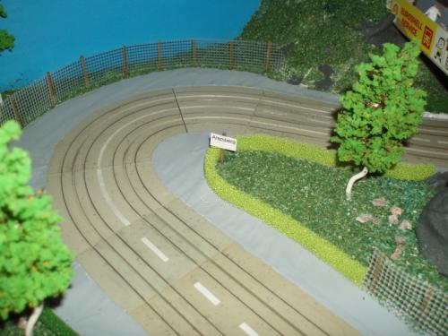

Man kann auf diesem BIld gut erkennen, das Karussell Smile
Da kommt natürlich unten die Betonplattenlackierung Smile

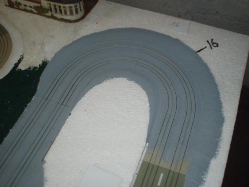

Nein keine Abtönfarbe, die deckt nicht so gut.
Ich habe da einen einfachen Lack im Baumarkt gefunden. (Premium Buntlack aus dem Toom Baumarkt.
Den gibt es für spätere "Asphaltausbesserungen" auch in anderen Grautönen.
Damit es später besser aussieht wenn die Asphaltflicken kommen.
Der Grip ist gleich, mit den Original Schienen.
Ja davor natürlich die Schienen säubern und fettfrei lackieren.
Ich ziehe dann nach dem abtrocknen mit einem ganz feinen Schmirgelpapier die Kontakte sauber.
Ist kein großer Akt.
Wenn sich dann hier und da ein paar schadhafte Stellen zeigen gehe ich dann schon mit dem leicht dunkleren Lack drüber und habe schon so richtige "Ausbesserungen".
Ich habe die Farbe natürlich davor auf einer kleinen Ovalbahn getestet und die "Drift`s" waren etwa gleich mit dem Original.
Die Farbe trage ich übrigens mit einem Pinsel mühsam auf. Ich achte dabei auf die Anschlüsse usw.....
Sie deckt hervorragend, einmal streichen reicht.
Abkleben ist eh bei Faller bei den dünnen Stromleiter unnötig.
Und die guten Original Reifenspuren kommen dann auch von selbst.
Ich habe meine "Driftzonen" am Fahrbahnrand übrigens einfach mit ganz normalen Din A 4 Papier geklebt, man sieht es auf den Bildern, die weissen Streifen die man noch erkennen kann. Das alles wird dann mit der Farbe mitlackiert und die Bahn bekommt dann noch ein bisschen "Ideallinie. Smile
Siehe nochmals beim Karussell, die weissen Streifen sind einfach Papier, natürlich unterlegt mit Styropor.
