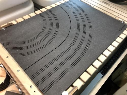

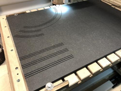

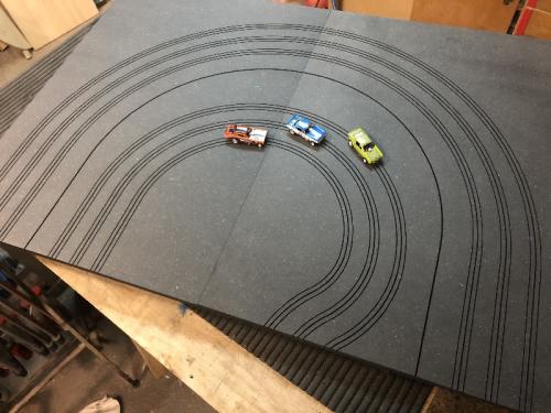

Guten Tag,
heute ging es endlich mit dem fräsen des ersten Moduls los...
...nach gut zwei Stunden sah das dann so aus.
Den Fräsvorgang hab ich defensiv eingestellt. Lieber etwas langsamer fräsen mit weniger Zustellung, dafür hält der 1mm Fräser und bricht nicht ab.

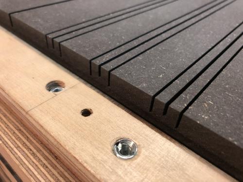

Hier noch die unterschiedlichen Frästiefen.......

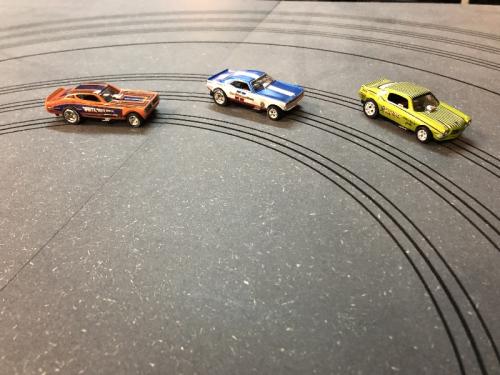

...also, hier noch die unterschiedlichen Frästiefen...

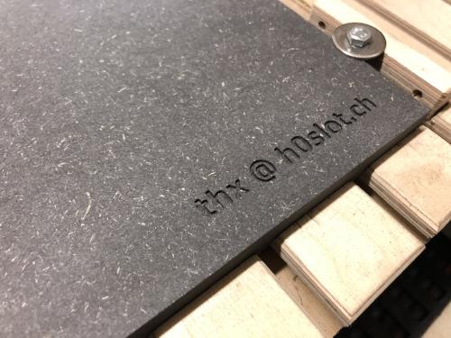

und noch als kleines dankeshön! Smile
Für h0slot.eu wird sich dann auch noch ein Plätzchen finden.

Moin Urs,
das sieht gut aus Smile .
Sind das 3 verschiedene Fräser-Durchmesser: Leiterbahnen, Führungsschlitz, Bandenschlitz?

Hallo mos,
Danke, fürs LobSmile
Es sind zwei verschiedene Fräserdurchmesser. Leiterbahnen 1,25mm und Führungsschlitz 1,6mm, fräse ich mit einem 1mm Fräser. Der Bandenschlitz 2,5mm, fräse ich mit einen 2mm Fräser.

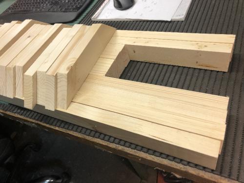

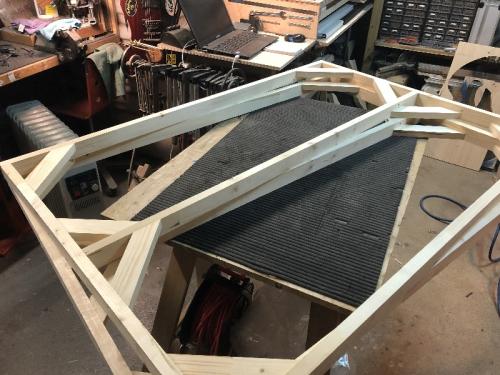

Guten Abend,
heute hab ich mir das Holz für die Unterkonstruktion besorgt, zugeschnitten und zusammen gebaut. Verleimt und geschraubt.
So langsam kann man erkennen was es werden soll Smile
Jetzt muss ich mich erstmal in Geduld üben, der letzte 1mm Fräser hat sich auch noch verabschiedet. Die neuen sind aber schon unterwegs...

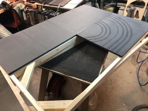

Guten Abend,
Danke Hermann, dann werd ich das nach Gutdünken machen sobald ich soweit bin.
Heute sind die Fräser eingetroffen, also ging es weiter. Das zweite Modul ist nun auch fertig gefräst.
Das schaut doch schon nach was aus Big Grin
