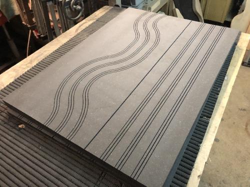

Modul drei ist fertig und das vierte auf der Fräse.

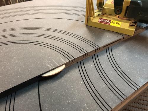

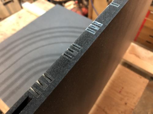

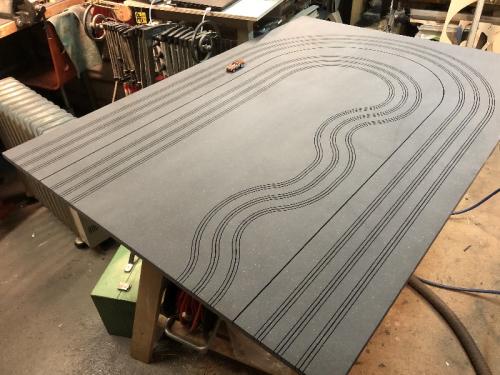

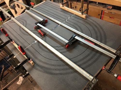

Heute ging es mit den Lamello Fräsen der einzelnen Streckenabschnitte los...
...vor dem Leimauftrag hab ich die Schlitze abgeklebt...

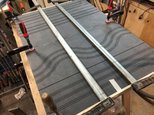

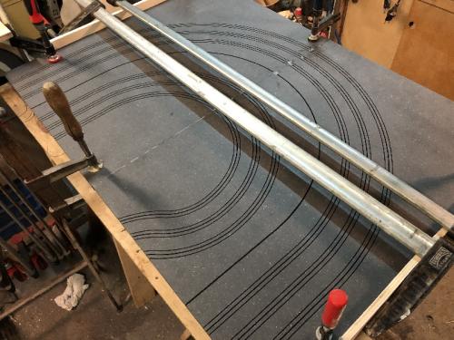

...und danach, Schritt für Schritt verleimt, bis es ein grosses ganzes gab.
Nach erstem Grobschliff sah das dann so aus.
Nun hatte ich ja Bedenken, dass bei dem ganzen Puzzle aus vier Platten, die schlitze nicht übereinstimmen. Besonders in der Kurve wo sie nicht im rechten Winkel aufeinander treffen. Die Bedenken hab ich mir umsonsst gemacht, passt alles perfekt! Glück gehabt

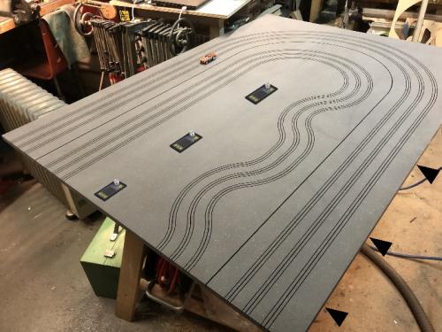

Die Anordnung der Spannungsversorgung möchte ich mitten in der Bahn machen, (notfalls noch mit einer Gummileitplanke schützen). Da ist es für mich der Sinnvollste Platz. Die Handregleranschlüsse werden dann stirnseitig an der Bahn angebracht, in den Rahmen der noch nicht sichtbar ist
Was denkt Ihr über die Platzierung der Spannungsversorgung?
Urs

Hallo Urs,
och, hast du alles zusammengeklebt. Ich hatte vermutet, du machst auf Module, das heißt jederzeit frei austauschbar.
Die Lage der Spannungsregler finde ich ungewöhnlich, lenkt u.U. vom Rennen ab. Ich würde sie in den Rahmen einbauen und verschließbar machen.

das war von Anfang an der Plan, dass es nur zwei Module gibt, (vorerst).
Das die Spannungsregler vom Rennbetrieb ablenken können hab ich nicht bedacht, stimmt.

Was die Positionierung der Spannungsversorgung angeht, so ist die genial, fesch gelöst, viel besser als die unter Tisch positionierten auch bei mir üblichen Netzgeräte zu deren Bedienung man zum Bodenrutscher gezwungen wird. Wer sich davon ablenken lässt ist selbst schuld würde ich sagen. Da dürfte man ja auch kein Display, das die Zeitnahme widerspiegelt aufstellen. Ein Blick darauf, lenkt noch viel mehr ab.
Du solltest aber einen Hitzestau an den Leistungsteilen der Gerätekombination nicht übersehen und um dem vorzubeugen, über den Kühlgerippen Lüftungsschlitze vorsehen, damit sich da kein Wärmestau aufbauen oder gar deine MDF Platten anschmurgeln kann.

Das es Hitzestau geben kann ist ein guter Input, hab ich nicht bedacht! Das werde ich berücksichtigen.

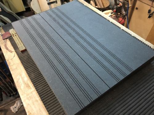

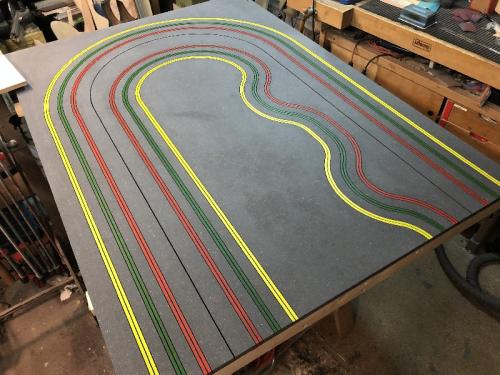

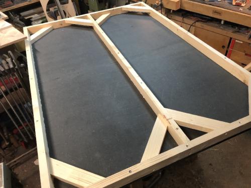

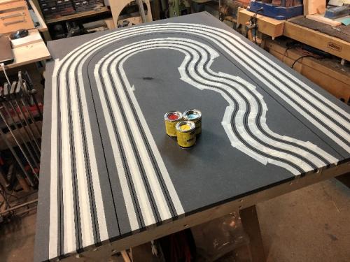

Als erstes habe ich heute die Fahrbah mit dem Trägerrahmen verleimt und verschraubt.

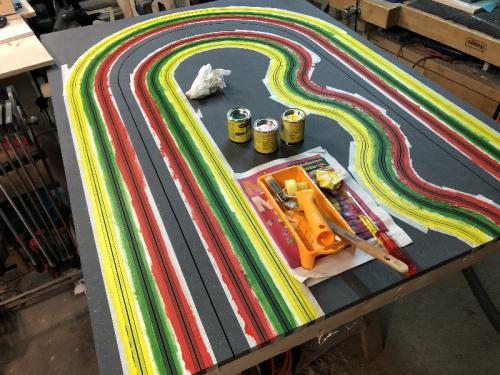

Danach sauber abgeklebt...

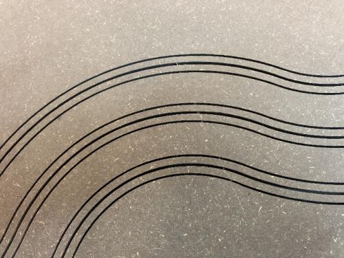

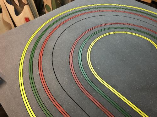

...und die einzelnen Spuren zwischen den Leitebahnen gestrichen.
Nun schaut das ganze so aus. Ich bin ganz zufrieden.
Als nächstes kommen da zwei schichten klarlack drauf.
Urs

Belüftung: Das "Schaltnetzteil" etwas von den "Labornetzgeräten" absetzen. Da musst du ja auch noch auf die 230V achten. Die "Labornetzgeräten" in keinem Fall umbauen. Bei Bedarf jeweils Lüftungsschlitze nach oben durch die Platte "verlängern".
Hast du den Grip mit den Klarlackschichten getestet? Ich kann mir vorstellen, das rutscht mächtig, oder?
Beiträge: 2.099
Themen: 120
Location: München
Michael,
Der Gripp auf Lack ist besser, als auf allen mir bekannten Kunststoffoberflächen.
Ich würde es halt nicht brillant hochglänzend ausführen, sondern eher in Richtung matt bis seidenmatt, schon alleine wegen der Kratzempfindlichkeit dieser Hochglanzoberflächen. Meine Wahl wäre ein 2K PU Lack mit 3 Schichten und jeweils Zwischenschliff.
Ich bin mir aber sicher, dass Urs da in seinem Portfolio für Gitarren einige passende Dosen greifbar hat.
Wenn die Renner mit Silikonreifen, was ich empfehle, ausgestattet sind, ist der Gripp der Bahn sowieso vernachlässigbar, weil diese die Reibung mitbringen.
