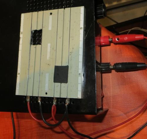

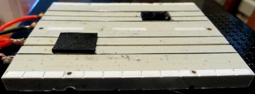

Hab ich mir neulich gebaut.
Die "Grube" ist vom 1. Treffen in Heilbronn inspiriert. Hiermit kann man prima die Schleiferstellung sehen. Daneben habe ich ein flaches Moosgummi aufgeklebt. Damit kann man Autos "aufbocken" und im Stand laufen lassen. Ganz praktisch am Küchentisch zum Test von den Wägelchen nach dem Zusammenbau. Braucht man nicht an die Bahn zum Testen. Das Ganze direkt mit einem Netzteil verbunden. Die 2. Platte hat einfach einen Magneten eines 1/32ers bekommen. Damit kann man prima Chassis fixieren, wenn man Kohlen einsetzen will.
Faller Testbahn zwischen der 1/32er Nincobahn.

(04-03-2015, 08:31)pitstop-br schrieb: Hab ich mir neulich gebaut. genial, das wird kopiert ....

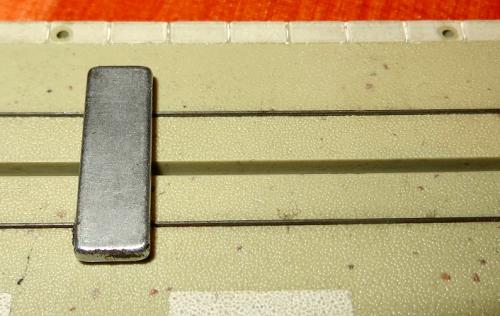

habe eben ein wenig herumexperimentiert, wie man ein Chassis im "Stand" am besten laufen lassen könnte:
Die Lösung: zwei Neodym-Magneten unter der Hinterachse: Dabei habe ich festgestellt, das es einige Fallerschienen gibt, die nicht magnetisch sind, was mir neu war...

Das könnte man mit der echten Polizei auch mal machen :-).
Aber Vorsicht: Die Neodymmagnete beeinflussen die Magnetfelder Deines Autos und können die Magnete schädigen.
21-03-2015, 23:40
(21-03-2015, 23:20)Fallerista schrieb: Das könnte man mit der echten Polizei auch mal machen :-). wirkt sich das sofort auf die Magneten des Autos aus oder reicht das, um einen kurzen Test und eine Ölung der drehenden Teile durchzuführen? Wenn man schwächere Magnete nimmt, isses warscheinlich genauso, oder?

Hallo Christoph,
ich glaube, das ist nicht so schlimm, aber es gibt nichts, was es nicht gibt: http://www.scinexx.de/wissen-aktuell-689...08-03.html
hmmm,
da sollte ich das wohl doch noch mal überdenken....
