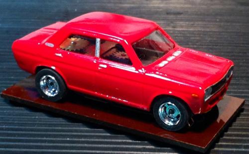

Achja: als Deckel kommt auf dem 6-Ohmer ein Bude-Datsun 510 zum Einsatz, den ich noch in der Bastelkiste hatte.
Hm nö Claus: der lief unter der Bezeichnung "Bluebird". In USA mit der Nummer 510 und anderswo mit der Nummer 1600.
Wir HaNullis kennen den Wagen auch in der "BRE"-Variante vom Aurora AFX mit MT-Chassis.

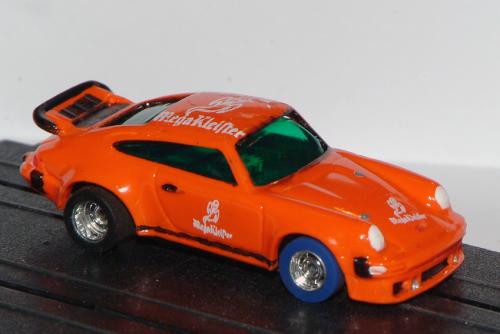

vor allen umbauten hob mein 934 gern in den kurven mal ab
ein wirklich vergleich vorher nachher war also nicht wirklich ergiebig
nach diesem umbau war mein chassi samt karosse schon recht gut unterwegs
nach dem lagern der hinterachse war natürlich eine neue frische silberstahlachse von zu Jeddelloh verbaut worden samt neuen 5mm vincentfelgen
felgen noch mal fein abgezogen
leider fehlten mir die 5mm reifen
kein ein davon dabei, schad
ich musste also 4mm reifen auf 5mm vincent verbauen
nach dem lagern und verbauen von felgen und achsen und dem einbau von Kupfer-Halgato-Stromabnehmern ging es an die bahn
zu diesem zeitpunkt war mein chassi deutlich schneller als alles andere
nach und nach arbeitete Andreas sich aber heran
1-2 stunden später war dann Andreas Renner genauso schnell, kam aber um 2 kurven(immer die gleichen) besser herum und fuhr mir davon

am bönnering lief mein 934 super
endlich mal ein t2 der ohne humpeln läuft
ich habe bis auf einen, nie einen t2 aus der packung genommen, der nach 2 metern geradeaus noch im slot fuhr, meine humpelten sich dann schon aus dem slot
nicht das Sie langsam waren, aber unfahrbar
jetzt hatte ich einen sehr gutmütigen JL t2 der gutmütig und soft ums eck ging

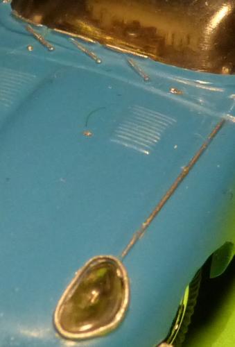

und dann ging heute schief, was schief gehen konnte
grosse teile der schwarzen scheibenrahmen sind ausgelaufen
die weisse farbe der scheinwerfer ist aufgebrochen
den schwarzen strich an den schwellern habe ich heftig verzittert
die decalränder sind hochgequollen
sieht grauenhaft aus
alles material, was ich schon lange und erfolgreich nutze
man muss auch mal voll in die braune masse packen

Natürlich ist das ärgerlich. Auf der anderen Seite ist das aber ein Rennauto. Einmal in Bewegung, siehst Du das gar nicht mehr .
Astatt schwarzen Lack und Pinsel habe ich vor dem Klarlackieren einen wasserfesten Edding benutzt. Es hat zwar ewig gedauert, bis der Lack darauf richtig durchgetrocknet war. Verlaufen ist aber nix.
Für silberfarbige Details habe ich einen Edding 750 paint marker angeschafft. Das ist im Prinzip ein Filzstift, der mit Lack schreibt. Wenn man damit erhabene Stellen der Karosserie vorsichtig betupft, kann man erstaunlich feine Ergebnisse erzielen.

das mit dem schwarzen filzer am scheibenrand war mein grösster fehler

Die Lösungsmittel der anderen Lacke sind viel zu agressiv...
Wenn Edding dann der mit Lack....
