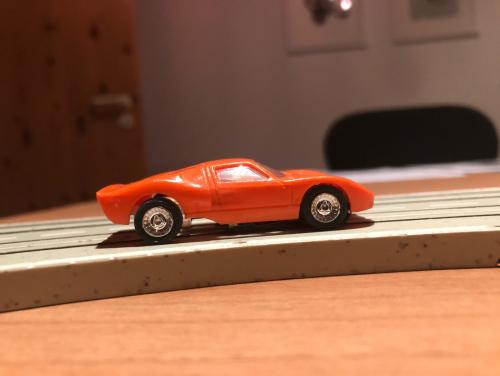

Hier ein ganz flaches Beispiel TMG-1 mit HitCar GT40:

Der GT40 ist ja mal der Hammer. Geht der noch tiefer? Big Grin

tiefer wollte ich nicht Cool Big Grin
