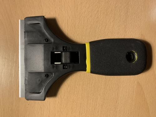

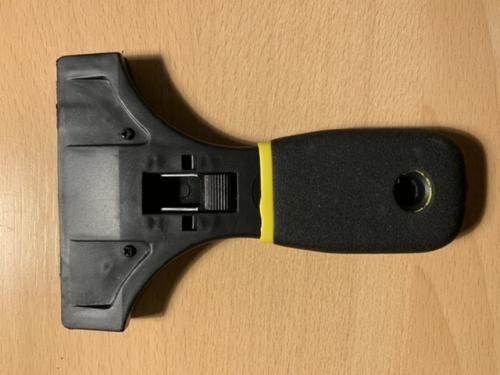

Moin!
Gerade für 1€ bei Tedi gefunden, funktioniert gut. Dazu kann man alle vier Leiterbahnen einer Schiene gleichzeitig damit abziehen und rutscht dank des rutschfesten Griffs nicht so leicht auf den Fahrbahnbelag ab.
Nach getaner Arbeit verschwindet die Klinge mit einem Druck auf den mittleren Knopf nach hinten.
Was nehmt ihr zum Abziehen der Leiterbahnen? Irgendwas, worauf ich dabei achten müsste? (Winkel, Druck,...)
