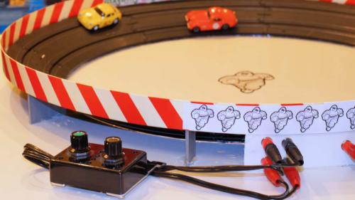

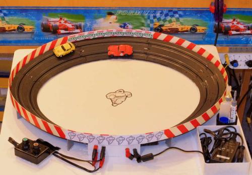

Der Motor-Getriebe-Achsen-Einfahrtrichter ist fertig.
Nur das Loch in der Mitte fehlt noch. Cool
Gebaut aus meinen Rest-Tomy-Steilkurven. Hatte von den 12" Steilkurven nur 6 Stück, deshalb mit zwei 9" komplettiert (gegenüberliegend). Dadurch entsteht ein minimaler Oval-Effekt. Das Ganze mit Schmelzkleber auf eine quadratische 8mm Spanplatte geklebt.
Geregelt wird über 2 Drehwiderstände. Als Netzteil dient ein übriggebliebenes 12V-Netzteil von einen Flachbettscanner. Die 12V sind völlig ausreichend, die Magneter sind da bereits im Grenzbereich.
Durch Umstecken des Netzteilzugangs kann die Fahrtrichtung ganz einfach geändert werden.
