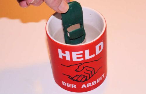

Das geht super. Für Resine-Rohkarossen, auch eingefärbte, mache ich das bei ca. 60-70°C. Falls die Karossen schon lackiert sind, muss man mit etwa 50°C etwas vorsichtiger rangehen. Verweildauer einige Sekunden, ab etwa 5 Sekunden teste ich mich langsam an den Punkt ran, wo die Biegestelle weich wird. Eine saubere, absolut plane Fläche muss in Augenhöhe bereitstehen, damit man genau arbeiten kann.
D. h., die gedachte Biegestelle muss ca. 5-10mm unter die Wasseroberkante getaucht werden. Das Ganze sollte zügig gemacht werden, weil das heiße Wasser in der Tasse relativ schnell abkühlt.

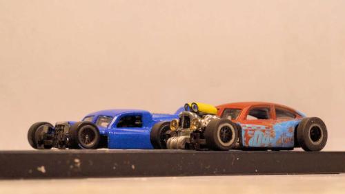

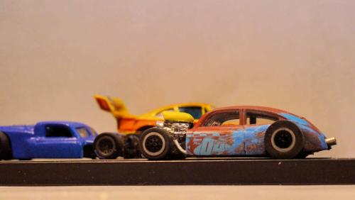

Mein Hot Rod hatte ein viel zu langes Heck. Mittels temperiertem Biegen konnte ich das lange Ende entsprechend früher nach unten biegen und so passend zu dem kurzen Radstand den Rest kürzen.

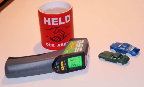

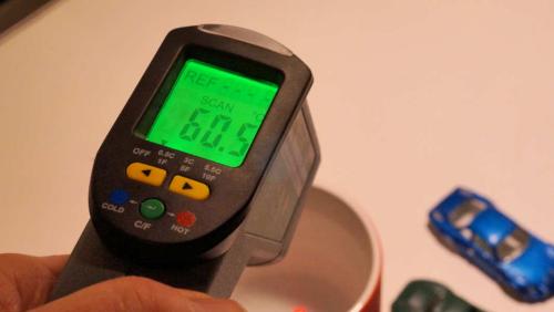

Das Temp.-Messgerät (ca. 20€) ist eine durchaus sinnvolle Investition, auch gut, um in der Wohnung Kältebrücken/Undichtheiten aufzuspüren, z. B. an Fenster- und Türrahmen.
Wer mal erste Versuche an einer alten Karosse machen möchte, auch ohne Temp.-Messgerät:
60° sind etwa die Temperatur, wenn man den Finger für ein paar Sekunden ins Wasser halten kann.
