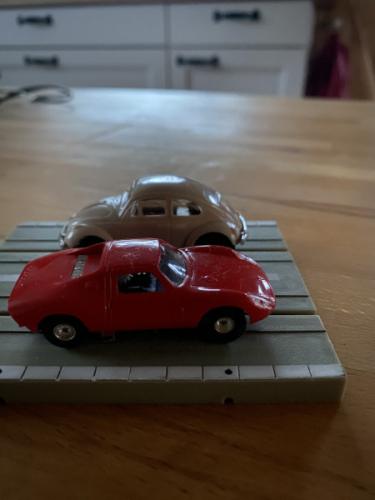

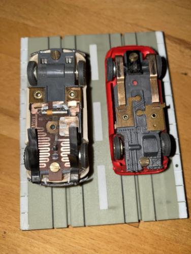

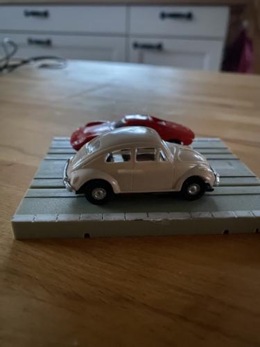

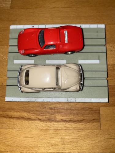

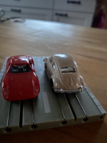

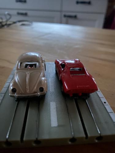

Ich versuche mal meine Autos bzw. Motorenteile zu zeigen. Hoffentlich ist es hier richtig.
Als ich die Kartons geöffnet habe, Waren die Autos und Motoren zerlegt. Warum? Keine Ahnung.
Ein Motor habe ich zusammen gebastelt und etwas gereinigt. Siehe da..... der Wagen läuft und läuft und läuft.......
Was soll er auch machen. Es ist ein Käfer.
Viel Spaß... wobei auch immer.  Klaus
