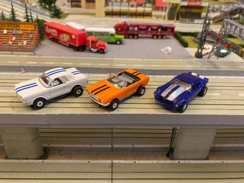

Hallo liebe Slotter,
bei mir sind mal wieder ein paar Renner eingetroffen! Alle mit AW Motoren ohne Magnet.Da kommen natürlich noch Vincent Felgen drauf! Und der hier: Wie die Fotos zeigen, in einem traurigen Zustand, mit closed rivet Chassis, dafür aber für schmale Kasse und ohne Brüche an den Fensterholmen. Ich habe ihn zerlegt, im Spülibad eingeweicht und das Chassis in Reinigungsmischung (Essig, Zitronensaft und Salz)eine Weile "schmoren" lassen! Passende Kohlen, Kollektor poliert und neue Reifen! Hier das Ergebnis: Und mit etwas Öl an den entscheidenden Stellen schnurrt er, wie man das von T- Jets kennt! Grüsse aus Kleinbeeren Micha

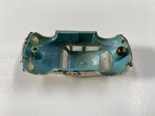

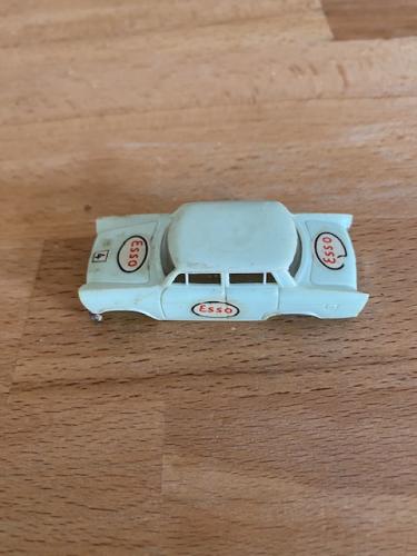

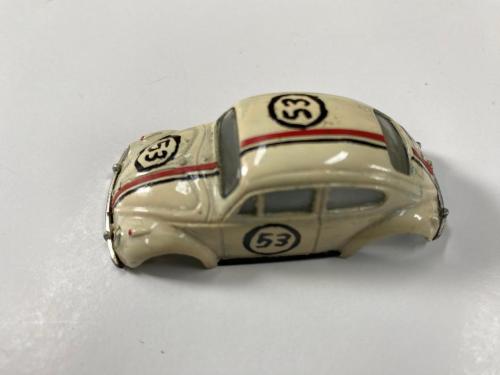

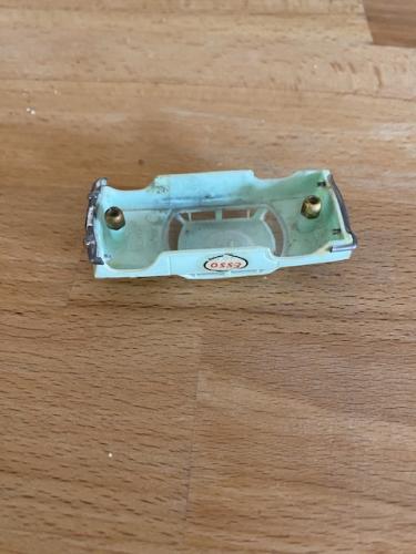

Ich war heute mal unterwegs, um zwei Autos zu kaufen. Einen roten AMS Capri und einen AW Karmann Ghia! Dabei fiehl mir dieser "zeitgenössisch" verbastelte Herbie in die Finger.

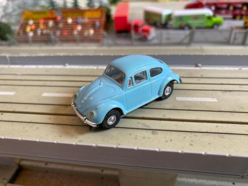

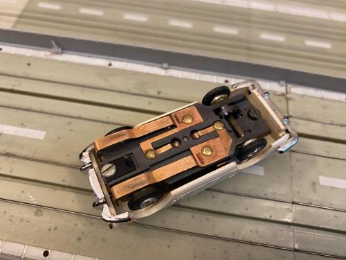

Ein hellblauer Typ 2 Wie man sieht mit defekten Stoßstangen und geplatzten Schraubstutzen. Also ab damit ins Spiritus Abbeizerbad! Etwas Zahnstocherarbeit später, mit neuen Stoßstangen, Hülsen über den geklebten Stutzen und einem zeitgenössischen Blockmotor sieht er jetzt so aus! schöne Grüsse Micha

Moin Micha,
boah, sieht gut aus .(22-03-2023, 16:12)AMS_Micha schrieb: ... Also ab damit ins Spiritus Abbeizerbad! ...Ich habe mich einmal ans Abbeizen gewagt und dann den Plastik-Klumpen entsorgen müssen .Wie und mit welchen Mitteln bist du so erfolgreich?
22-03-2023, 18:47
Einfach nur Spiritus! Weichen lassen und dann mit Holzzahnstocher abschieben! Spiritus löst den Fallerkunststoff nicht an. Den alten Klebstoff zu Weilen schon. Über Nacht im Bad gelassen lösen sich meist auch Scheinwerfer und Scheibeneinsatz, aber auch der Chrom von Stoßstangen und Felgen!
Hallo Micha,
"Alkohol ist mein Sanitäter in der Not, Alkohol ist mein Fallschirm und mein Rettungsbooooot ...." Terpentin dagegen löst die Karosserie auf, wie ich schon als Kind feststellen konnte. Bin auf Herbie gespannt, willst Du den entlacken? Bring das doch oben in "VW Käfer und Busse", dann haben wir das für diese Modelle beisammen und finden es immer wieder. Grüße Ulrich

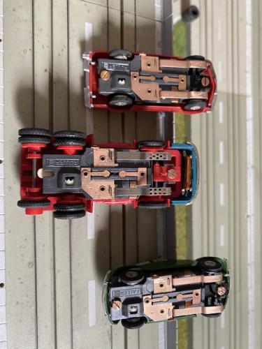

Hallo Leute,

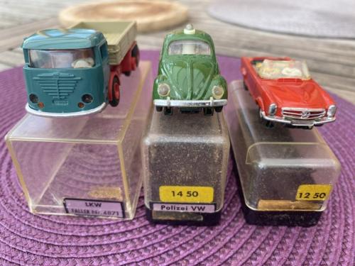

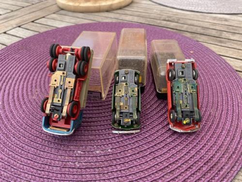

die drei sind gerade bei mir eingetroffen! War ein echtes Schnäppchen: 15€ incl. Versand! Wie sich zeigte noch mit Siegellack an den Führungsstiften! Bin echt am Überlegen, ob ich die zerlege, um sie zu reinigen Diesen Fiat hatte ich schon vor ein paar Wochen erhalten! Fotos nach der Restaurierung folgen! Grüsse aus Kleinbeeren Micha

Moin Micha,
Wahnsinn und dazu noch mit Siegel - Glückwunsch .Wenn du keinen Mangel an anderen Fahrzeugen hast, würde ich die Siegel unbedingt unberührt lassen und die Fahrzeuge vorsichtig von Außen reinigen. Lediglich die Bröselreste durch haltbares Material ersetzen und die Autochens gut sichtbar fürs tägliche Bestaunen aufstellen .
Moin Michael,
ist ja alles schön und gut, aber ist das wirklich wertsteigernd??? Ich glaube nicht, das dann im Verkaufsfalle jemand dafür mehr zahlt - das sind jedenfalls meine Erfahrungen. Wenn man das nur für sich und die Vitrine tut - okay. Aber den Klecks Farbe unter dem Auto sieht keiner, ist auch nicht wertsteigernd und jederzeit reproduzierbar, wer will die Farbe denn analysieren...

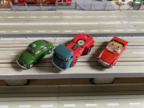

PWie bei vielen 1:1 Oldtimern waren auch diese drei „Blender“!
Beim Büssing waren PKW Schleifer und Führungsstift verbaut und die hinteren Kotflügel fehlen, der Mercedes lief natürlich auf Anhieb nicht und der Käfer hatte einen Riss im Heck! @ Christoph: Du hattest Recht, die Versiegelung war offensichtlich nicht ganz original! Also alles zerlegt, wie üblich gereinigt und wieder montiert (unter einer Lupenleuchte). Riss beim Käfer von innen geklebt, beim Mercedes die lose Frontscheibe gereinigt und ebenfalls neu verklebt! Alle Lager leicht geölt verliefen die Testläufe, wie zu erwarten, erfolgreich! Die LKW Pritsche liegt noch im Spiritus! Schönes Wochenende Micha

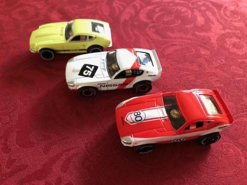

@Fachanker
den Competition Pac konnte ich nicht so lassen, die Scheinwerfer mußten umgebaut werden. Glaube man sieht den Unterschied. Rot Orginal, Grün Umbau ![]() dann noch die Felgen angepinselt. ![]() und natürlich wurde der rote auch noch mit den Schweinwerfer umgebaut und ein Fahrer hat seinen Platz gefunden. ![]() Die Karren sind etwas für Racer, gehen ab wie Schmitz-Katze
