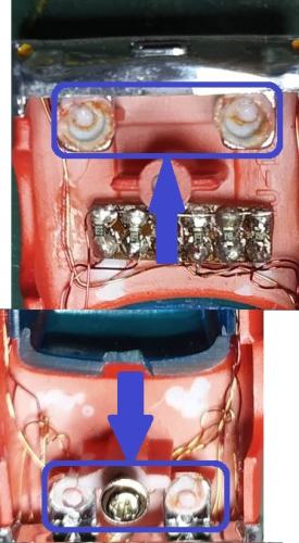

Auf dem Bilde seht ihr schon die Platine mit 6 Vorwiderstaenden (je LED einen) und eine bereits bedrahtete LED. Die Platine ist ca 15 mm lang. So ein Widerstand ist nur ein Millimeter breit.

Für die Frontscheinwerfer wähle ich je einen Widerstand von 910 Ohm, für die Rücklichter je einen mit 8,2 KiloOhm.
Dann gehts daran die Karroserie für den LED-Einbau vorzubereiten. Dies mache ich mit feinen Bohrern und auch mit dem Dremel .
[attachment=15499]
[attachment=15500]
Die bedrahteten LEDs werden dann mit Sekundenkleber in den zuvor hergestellten Ausschnitten fixiert.
Die Platine mit den Vorwiderständen klebe ich meistens hinter den vorderen Stutzen.
Jetzt noch die die Pluskabel der LEDs mit den Widerständen der Platine verloeten und die Minuskabel zusammen führen und alles ordentlich im Deckel verlegen.
[attachment=15501]
Und so sieht dann das Endergebnis aus.[attachment=15502]
[attachment=15499]
[attachment=15500]
[attachment=15501]
