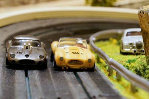

die Formen der AC Cobra haben mich schon immer begeistert. Ursprünglich aus dem eher unscheinbaren kleinen Engländer AC hervorgegangen.
Hier ein gelungenes HotWheels-ColorShifters Modell.
Color Shifters, d. h. die Karossen sind aus Kunststoff!  Also für unsere Zwecke ideal geeignet.

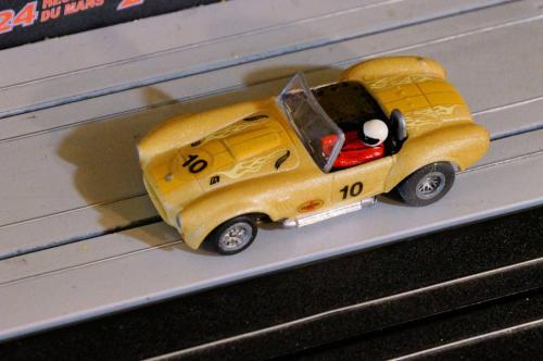

Die Karosserie ist im Original-Zustand, einzig die Fahrerfigur, Sidepipes und die Beifahrersitzabdeckung sind ergänzt bzw. selbstgemacht.
Der Radstand liegt bei 41,5mm. Drunter ist ein Mega G-Chassis mit angepasstem Achsabstand (ohne Veränderungen am Chassis, wie hier im Forum beschrieben).

wie anfangs erwähnt, ist der Achsabstand angepasst...
Das ist ein 1,7"-Chassis der ersten Serie (ohne +, mit dem offenen Motor) mit reduziertem Radstand, umgebaut entsprechend meines Berichts aus 2020.
Resinebody+Radstandsanpassung (Bild vom 1,7" Mega G-Modell auf der 2. Seite) unter der Rubrik "Karosserie und Resinmodelle"
für variable, teils auch zurückrüstbare Radabstands-Umbauten.
Weiterere einfache Umbaumaßnahmen mittels eingeklebter Zusatz-Achslager für die Vorderachslagerung + Bau einer Bohrschablone, findest du in dem Update Radstands-Anpassung
unter der Rubrik "Antrieb & Tuning"
Ansonsten sollte ein Tomy Super SG+ Chassis ohne Umbau mit seinem Original-Radstand von 41,5mm auch passen. Vielleicht bekommst du damit eine minimal höhere Karosserie-Position...
