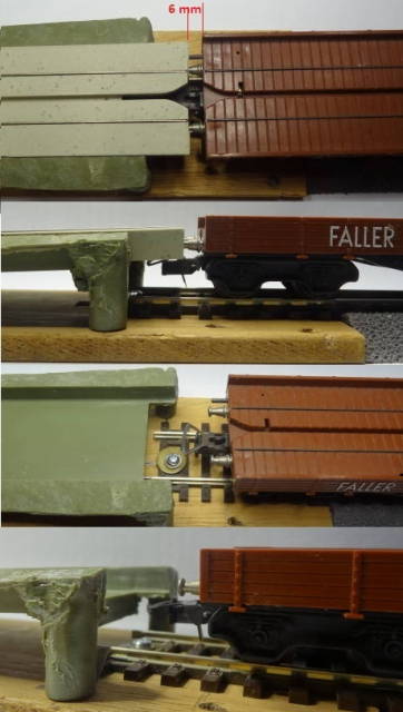

In deiner Skizze ist die Verladerampe auf der linken Seite und beherbergt einen (senkrecht angebrachten) Exzenter, rechts steht dann in unmittelbarer Nähe der Autotransporter mit seiner Bügelkupplung.
So stellt sich die Situation aktuell dar:

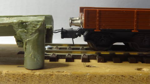

[Bild: ZwischenbahnhofAufbau0231.JPG]
Durch die exzentrische Bewegung gleitet einerseits ein Haken von unten unter die Kupplung und zieht bei fortlaufender Umdrehung den Transporter schlüssig an die Rampe.
Der Transporter müsste lediglich um die etwa 6 mm der Puffer bewegt werden. Diese Distanz müsste durch den Radius des Exzenters abgedeckt werden, oder? Aber wo ist die Drehachse und wo der Haken am Exzenter befestigt?
Hier ein Bild von der Seite:
[Bild: ZwischenbahnhofAufbau0232.JPG]
Hast du die Möglichkeit, den Exzenter auf dem Bild ein zu zeichnen?
(Rechter Mausklick > Ziel speichern unter > Bearbeiten mt Paint ...)

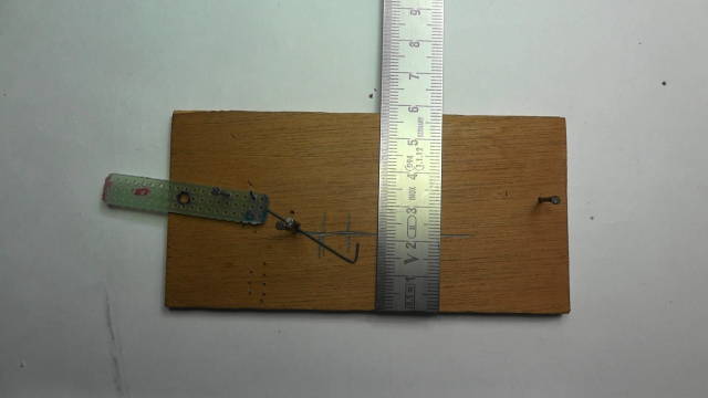

Ja, der Haken ist starr, aber günstig gebogen und am Servoruder (hier: Lochrasterplatine) drehend befestigt. Mangels Fertigkeiten wollte ich den beweglichen Haken vermeiden.
Dann habe ich mich mit der oben gezeigten Ausführung an die Umsetzung gemacht: Gleiches Prinzip, jetzt mit Servo und entsprechender Ansteuerung.
Das Ruder vom Servo reicht knapp nach unten und wird später im Styropor-Kern verschwinden. Bei dem provisorischen Aufbau habe ich das Arrangement kurzerhand aufgebockt. Ich hoffe, man kann was erkennen:
[Bild: ZwischenbahnhofAufbau0234.JPG]
(Aufs Bild klicken lädt den Clip runter - Clip bleibt nur kurz im Netz!)
Was ist passiert?
Weil ohne Gleisanschluss schiebe ich den Waggon inkl. Köf II an die Rampe - bis zum mechanischen Widerstand durch die Kontaktfedern in der Faller-Schiene. Dann schalte ich den Servo ein, der Haken gleitet von unten in die Waggonkupplung, zieht den Waggon weiter heran und überwindet die Federkraft. Der Haken ist jetzt immer noch in der Kupplung. Nach einer kleinen Pause schalte ich den Servo in Gegenrichtung. Dadurch wird der Waggon samt Köf II aus der Fallerschiene geschoben. Der Haken bewegt sich nach unten und gibt die Waggonkupplung frei. Statt der Lok ziehe ich den Zug manuell ab.

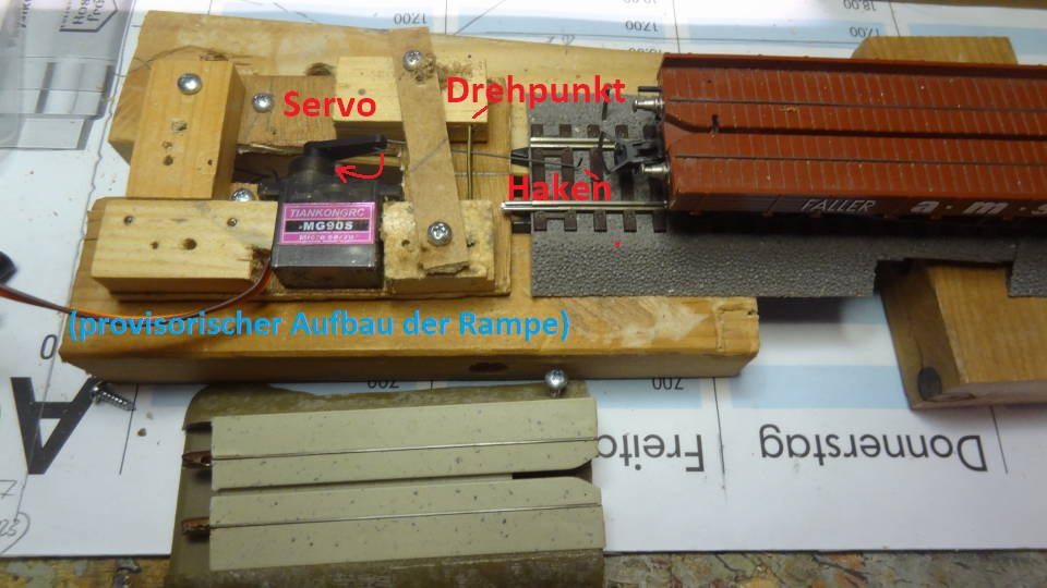

Und so sieht das Teil von innen aus:
[Bild: ZwischenbahnhofAufbau0235.JPG]
Hier noch die provisorische Rampe.
Bin gespannt, wie gut ich die Mechanik in die Anlage einbauen kann ...

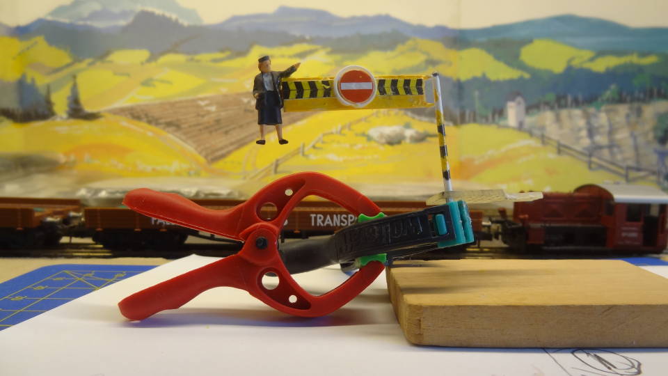

[Bild: ZwischenbahnhofAufbau0236.JPG]
Die Gute ist dafür verantwortlich, dass keine ungebetenen Gäste mit dem Autoverlad fahren Big Grin .

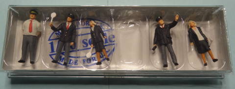

Nee, keine Bange, das ist laut Preiser 73005 "Britisches Stationspersonal" im Maßstab 1:76:
[Bild: ZwischenbahnhofAufbau0238.JPG]
In den etwas größeren Maßstäben gibt es nicht so viel Auswahl.

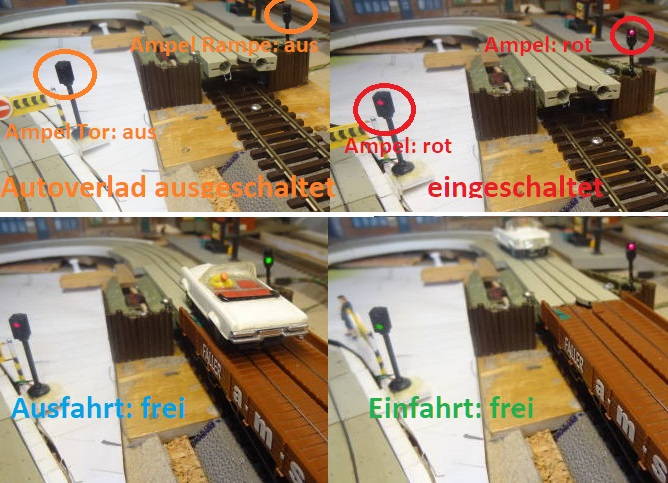

Hier erst Mal die einzelnen Schritte für den Ablauf an der Autoverlad.
Die Ampelanlage mit ihren vier Zuständen: AUS, GESPERRT, AUSFAHRT und EINFAHRT:
[Bild: ZwischenbahnhofAufbau0239.JPG]
Die Ampeln selbst haben keinen Einfluss auf die Bahnversorgung - man kann auch bei Rot fahren. Die Ansteuerung erfolgt über so genannte Makros einer BiDiB-Baugruppe. Neben der PC-Steuerung kann ich die einzelnen Zustände mit einem Taster fortschreiben.
Parallel dazu werden die beiden Servos für die Rampe und das Rolltor angesteuert.
(@cw658: Danke für die Lieferung.)

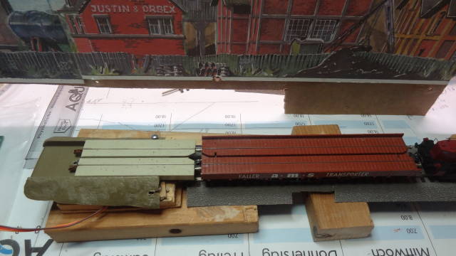

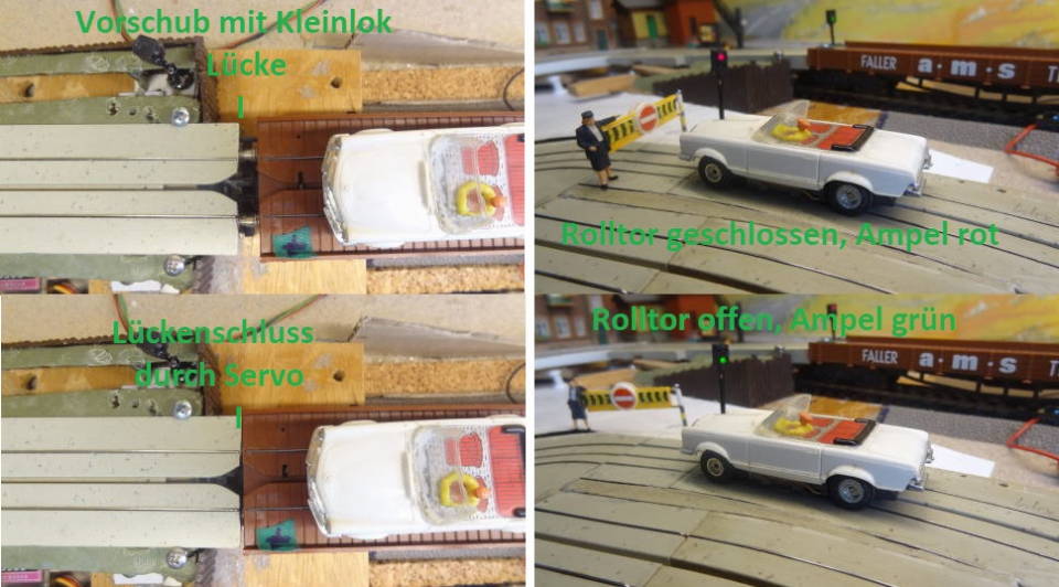

Die beiden Bilder auf der linken Seite zeigen die beiden Positionen: Der Vorschub mit der Kleinlok lässt eine Lücke, die dann im unteren Bild mit Hilfe des Servos geschlossen wird:
[Bild: ZwischenbahnhofAufbau0240.JPG]

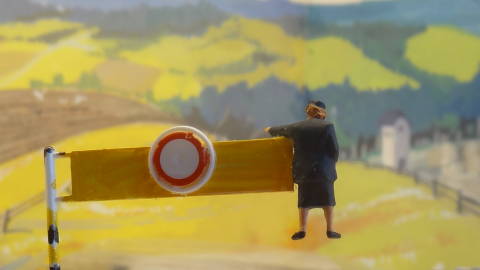

Auf der rechten Seite sind die beiden Endstellungen des Rolltors mit der energischen Lady zu sehen. Hier habe ich mich an die Farbgebung des Tors getraut, da man es später nur schlecht bemalen kann.

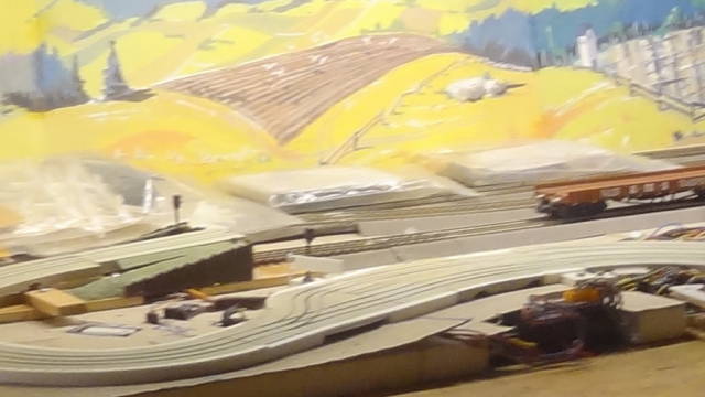

hab es doch noch vor Pfingsten mit dem Clip geschafft Smile .
Zwei Sequenzen: Ausfahrt vom Autotransporter und die Einfahrt inkl. Eng-Kuppeln Ampelgedöns und Rolltor:
[Bild: ZwischenbahnhofAufbau0241.JPG]
Das kommt meinem Ziel schon näher Big Grin .
Mit der Kleinlok kann ich hinreichend langsam rangieren, lediglich das Fallerautochen fährt noch ein wenig zu schnell los Shy .
Aber das wird auch noch - Übung macht den Meister.
