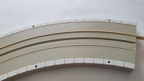

die Fa. Tuerkis versendet leider keine Musterstücke. Ich habe aber meine Tunneloberleitung mal probehalber in eine einspurige 60°-Kurve von Roger eingefügt, das passt wie angegossen, sowohl in der Stärke als auch in der Breite.

Gute Nachricht! die Stromleiter sind da, 3.96 mm breit und 0.388 mm stark, zumindest am Bandanfang. Es kann natürlich nach einigen Metern minimal breiter oder schmäler sein. Aber generell würde ich sagen: passt! Alles ist auf einer großen Rolle, beim Öffnen der Verpackung sieht man schon, dass das Messingband nicht mit der Aufwickelrichtung leicht gebogen ist, sondern entgegen. Ich habe es jetzt mal probehalber in eine einspurige Kurve eingefügt, die Biegung des Drahts folgt der Kurve, es geht aber auch umgekehrt. Durch die Gegenspannung sitzt es wohl etwas strammer.
