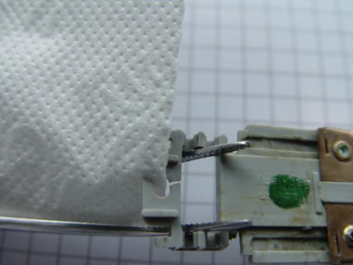

Es zeigt sich ein Längsriss im Lochhalter vorn sowohl vor als auch hinter der Bohrung. Hinten ein Riss von der Bohrung bis zum Zahnradausschnitt. Vorn habe ich den Riss gespreizt und mit Kleber gefüllt, den vorderen Bereich dann mit Gummiband fixiert.
[attachment=10671]
Um dem Ganzen noch mehr Stabilität zu geben, habe ich dann den Führungsstift mit wieder lösbarem Gummikleber zusätzlich eingeklebt. Wenn dieser gewechselt werden muss, ist der Führungsstift mit flachem Schraubendreher abhebelbar. Hinten war nichts zu spreizen, da der Riss nicht nach aussen durchging, also habe ich eine Messing-Unterlegscheibe von unten aufgeklebt, 4mm bei 2mm Bohrung, 0,25mm dick.
