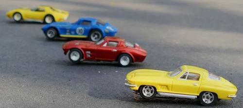

Danke, Hermann für den Tip doch mal Focus Stacking auszuprobieren. Gerade bei Makrofotografien ist der Schärfebereich ja durchaus gering.
Focus auf die gelbe Corvette vorne
Das selbe für die anderen drei

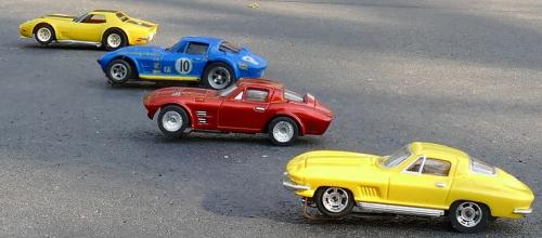

und dann zusammengesetzt
Ich habe Focus Projects 3 genutzt. Das Programm gibt es kostenlos, wenn man sich beim Hersteller registriert. Vorteil gegenüber Paint.net ist, dass man nicht mit Ebenen arbeiten muss, die man manuell bearbeitet. Das Focus Projects rechnet die Bilder automatisch zusammen.
Gut, dass sich meine Kamera per App fernsteuern lässt. Da verwackelt nichts beim Verstellen des Focus.
Ach ja, Abstand vom ersten zum vierten Auto sind 75 cm.
#36
einwandfreies Ergebnis
